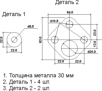

Слава65регион Опубликовано 8 апреля, 2010 Жалоба Опубликовано 8 апреля, 2010 Всем откликнувшимся большой привет!Был я на Паджеро клубе на одном,другом,третьеми т.д.,но ни где не нашел чертежа проставок под верхнюю шаровую.Фирменные стоят порядка 5500р.за пару Поднял своему коротышу зад пружинами от 5-ти дверного,а перед торсами и в следствии чего,краб практически лег на отбойник.Отбойник ни резать,ни удалять не хочу,вот и замарочился я этими проставками.Колеса 31". Цитата
Lis Опубликовано 8 апреля, 2010 Жалоба Опубликовано 8 апреля, 2010 Держи. Но вроде поиск должен рулить. Цитата
Evgo Опубликовано 8 апреля, 2010 Жалоба Опубликовано 8 апреля, 2010 На Паджеро и Делике верхние шаровые разные Цитата
Lis Опубликовано 8 апреля, 2010 Жалоба Опубликовано 8 апреля, 2010 Evgo, точно же. Бес попутал. Просто на автомате скинул. Я ж пыжа поднимал за счет проставок между кузовом и рамой. Рычаги вообще не трогал. Тупо 10 болванок высотой 50 мм и лифт готов. Работы на час. Цитата
Пелетон Опубликовано 8 апреля, 2010 Жалоба Опубликовано 8 апреля, 2010 Проставка под шаровую на паджеро не вариант. Цитата

Девяткин Опубликовано 14 апреля, 2010 Жалоба Опубликовано 14 апреля, 2010 Слава65регион, Есть так сказать чиртеж на проставку!!! Если надо могу попробовать нанести размеры и отправить. У меня Знакомый брал себе с Япии проставки обошлись как ты и говорил но я перед установкой положил их на лист бумаги и обрисовал так что можно сказать есть чертеж на проставку. Цитата
Слава65регион Опубликовано 14 апреля, 2010 Автор Жалоба Опубликовано 14 апреля, 2010 to Пелетон не вводи людей в заблуждение у тебя Пыжик с мотором 3,5 а у него с завода кузов от рамы приподнят на 4 см как и у Пыжиков с 2,8 у Пыжиков по старее т.е. с движками 2,5 и 3,0 такого нет, там для больших колес бодик нужно делать. to Слава65регион верхнюю шаровую открути, она у тебя с верху рычага прикручена (В стандарте) и перенеси под рычаг и прикрути тебе должно хватить. Спасибо,моё желание на перенос шаровой подтвердилось Цитата
Слава65регион Опубликовано 14 апреля, 2010 Автор Жалоба Опубликовано 14 апреля, 2010 Слава65регион, Есть так сказать чиртеж на проставку!!! Если надо могу попробовать нанести размеры и отправить. У меня Знакомый брал себе с Япии проставки обошлись как ты и говорил но я перед установкой положил их на лист бумаги и обрисовал так что можно сказать есть чертеж на проставку. Это хорошо,что есть периметр этой проставки,но не менее важна высота и внутренний диаметр этой пирамиды(выглядит как усеченная пирамида) Цитата
Пелетон Опубликовано 14 апреля, 2010 Жалоба Опубликовано 14 апреля, 2010 (изменено) 2Yury Спорить не буду, но я впервые такое слышу... Сколько под ними лазил и видел одинаковое крепление кузова к раме, имею ввиду не сам вид крепежа а толщину резинки. Кстати если ставить проставки, то потом можешь и не суметь развал отрегулировать, эксцентриков не хватит((( Изменено 14 апреля, 2010 пользователем Пелетон Цитата
Слава65регион Опубликовано 15 апреля, 2010 Автор Жалоба Опубликовано 15 апреля, 2010 2Yury Спорить не буду, но я впервые такое слышу... Сколько под ними лазил и видел одинаковое крепление кузова к раме, имею ввиду не сам вид крепежа а толщину резинки. Кстати если ставить проставки, то потом можешь и не суметь развал отрегулировать, эксцентриков не хватит((( На Деликах ставят проставки аж по 30мм,а они с Паджеро вроде родственники.Но я скорее всего останавлюсь на варианте придложенном Yury. Цитата

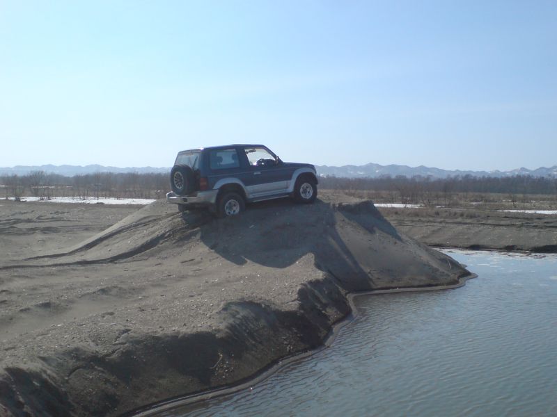

Beet Опубликовано 3 мая, 2010 Жалоба Опубликовано 3 мая, 2010 Слава65регион , ты поставил шаровые под рычаг? Если да, то не могли б мы встретиться - я хочу глянуть что получилось? Я так же зад на коротыше поднял пружинами от 5-ти дверного, поставил боди-лифт 6см, а перед надо торсионами накрутить, но уже почти на отбойниках. Резина 33" встала на ура! Цитата
Слава65регион Опубликовано 3 мая, 2010 Автор Жалоба Опубликовано 3 мая, 2010 Слава65регион , ты поставил шаровые под рычаг? Если да, то не могли б мы встретиться - я хочу глянуть что получилось? Я так же зад на коротыше поднял пружинами от 5-ти дверного, поставил боди-лифт 6см, а перед надо торсионами накрутить, но уже почти на отбойниках. Резина 33" встала на ура! Лихо смотрится пепелац Шаровые еще не переносил.Сегодня снизу посмотрел-думаю на днях займусь,должно все пойти по легче,чем на Делике,т.к.,верхний рычаг без торсионов.Вот только думаю,что лифтанется сей узел на 5-7мм. Как сделаю-встретимся.Пока вот так выглядит. Цитата
