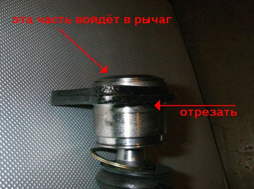

Beet Опубликовано 3 мая, 2010 Жалоба Опубликовано 3 мая, 2010 Кстати на счёт Делики. там всё элементарно делается! Берешь старые шаровые в хлам убитые срезаешь всё ненужное, остаётся площадка 20-25мм её ставишь как проставку! Они у меня остались где-то, как увижу сфотаю выложу. А вот с Пыжом посложнее, как уже говорили - тут конструкция немного другая, торсион на нижнем крабе стоит и тянет вниз. вот я и побаиваюсь шаровую под краб переносить Цитата
Слава65регион Опубликовано 4 мая, 2010 Автор Жалоба Опубликовано 4 мая, 2010 Кстати на счёт Делики. там всё элементарно делается! Берешь старые шаровые в хлам убитые срезаешь всё ненужное, остаётся площадка 20-25мм её ставишь как проставку! Они у меня остались где-то, как увижу сфотаю выложу. А вот с Пыжом посложнее, как уже говорили - тут конструкция немного другая, торсион на нижнем крабе стоит и тянет вниз. вот я и побаиваюсь шаровую под краб переносить Делику я уже на 3" поднял,как раз с помошью этих проставок в 25мм.Что бы перенести шаровую вниз,то я думаю надо снизу изготовить нечто похожее на подкову и уже через нее прикручивать шаровую.Эта"подкова" должна снять частично напряжение с каждой гайки,но при этом она должна быть не менее 3-4мм. Цитата
Beet Опубликовано 10 мая, 2010 Жалоба Опубликовано 10 мая, 2010 (изменено) Можно также с старых шаровых срезать площадку и уже с ней помудрить, думаю должно получиться! вот ссылка http://www.vnedorog.ru/engine/drupal/l200_opora глянь там как сделано! Единственное что - я не хочу проставку делать 20-25мм, мне это просто никчему. Планирую обойтись меньшим размером Примерно можно сделать следущее Поставить покрепче болты и будет нихуже чем с заказными проставками Изменено 10 мая, 2010 пользователем Beet Цитата
Слава65регион Опубликовано 10 мая, 2010 Автор Жалоба Опубликовано 10 мая, 2010 Можно также с старых шаровых срезать площадку и уже с ней помудрить, думаю должно получиться! вот ссылка http://www.vnedorog.ru/engine/drupal/l200_opora глянь там как сделано! Единственное что - я не хочу проставку делать 20-25мм, мне это просто никчему. Планирую обойтись меньшим размером Примерно можно сделать следущее Поставить покрепче болты и будет нихуже чем с заказными проставками Спасибо,подумаю.А поднимать надо однозначно,а то вчера сдури подутопил пыжика(сантимов 5 не дошла вода до воздухана) в Русском озере-привык,что Делика высокая, и сходу в озеро-объезжать торфянник,а в озере дно не лучше этого торфянника.Короче, ситуацию помог исправить ГАЗ-66 Цитата
Веталь Опубликовано 17 мая, 2010 Жалоба Опубликовано 17 мая, 2010 Всем откликнувшимся большой привет!Был я на Паджеро клубе на одном,другом,третьеми т.д.,но ни где не нашел чертежа проставок под верхнюю шаровую.Фирменные стоят порядка 5500р.за пару Поднял своему коротышу зад пружинами от 5-ти дверного,а перед торсами и в следствии чего,краб практически лег на отбойник.Отбойник ни резать,ни удалять не хочу,вот и замарочился я этими проставками.Колеса 31". ......покупаешь три длинных гайки в стойматериалах за 30 рублей и три длинных болта, и всЁЁЁЁЁЁЁ, какие чертежи????....ставишь длинные гайки между верхней шаровой и рычагом..... Цитата
