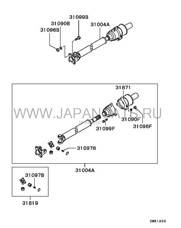

серж Опубликовано 8 апреля, 2010 Жалоба Опубликовано 8 апреля, 2010 Всем доброе время суток.Вопрос может и глупый,но я что то запутался. Здохли крестовины(к заднему мосту).В наличии у меня они есть,но те или нет? Вопрос вот в чем...крестовины на обох карданах одинаковые или нет?И если есть разница,то в чем? Зарание огромное спасибо. Цитата
alexvital Опубликовано 12 апреля, 2010 Жалоба Опубликовано 12 апреля, 2010 Крестовины разные, на заднем -побольше, на переднем меньше. Цитата
SovaVL Опубликовано 16 апреля, 2010 Жалоба Опубликовано 16 апреля, 2010 вот крестовины (номера) ..перед и зад.. Цитата
