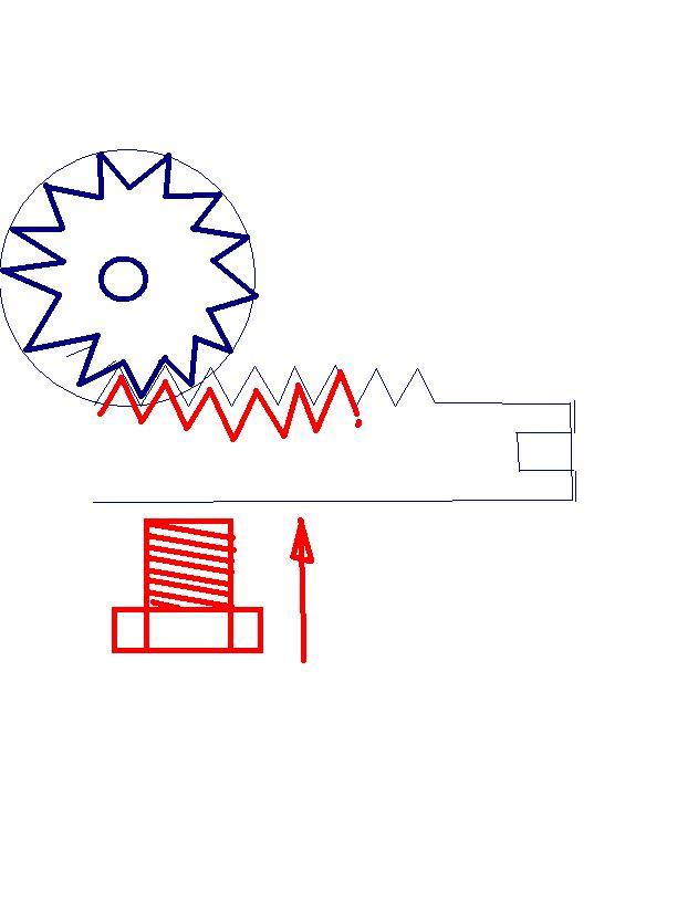

серыйеж Опубликовано 19 июня, 2011 Жалоба Опубликовано 19 июня, 2011 Тогда поджимай гайку. В месте где входит в рейку рулевой карданчик есть гайка (она контргайка) её ослабляешь и поджимаешь реку, затем контрогаешь. Попробую изобразить в общем виде - примерно так. Принцип такой - в зубчатой рейке выработка, отсюда появляется люфт и продольный и поперечный. Поджимая болтом рейку люфт немножко устраняется, но в местах, где выработка была наименьшей руль будет крутится туже. По этому такая подтяжка по большому счету - дело временное. Цитата

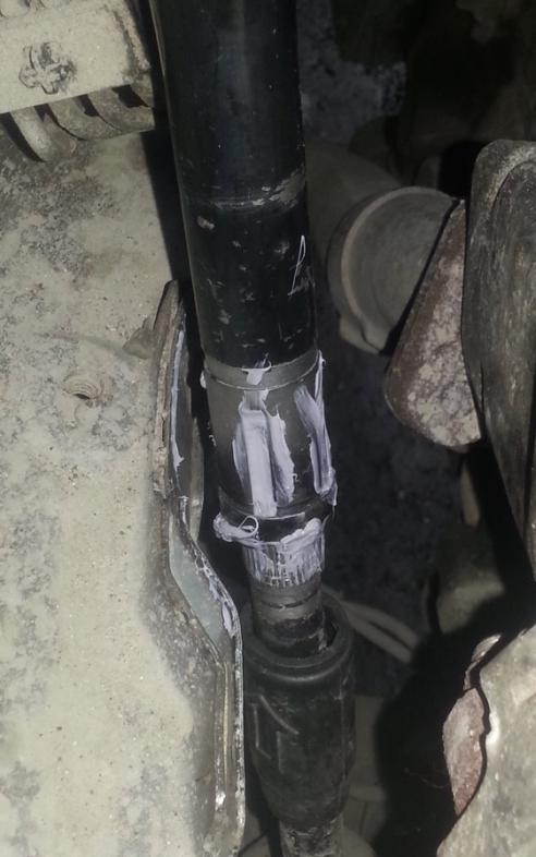

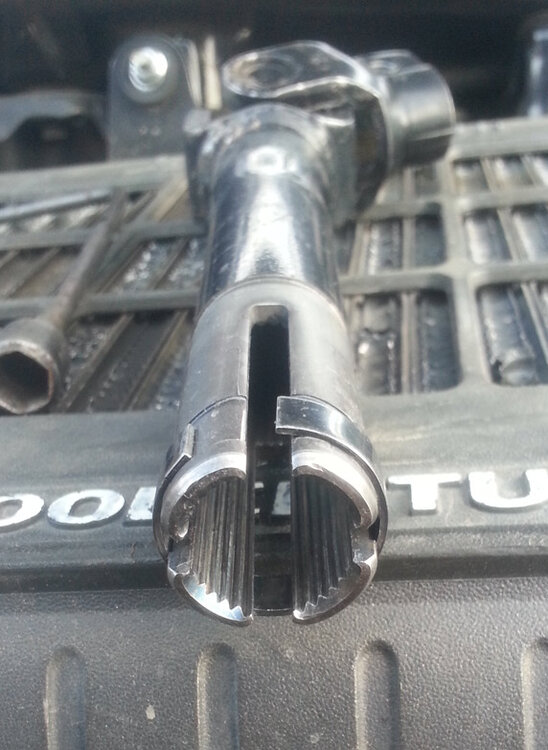

M397EB Опубликовано 19 апреля, 2015 Жалоба Опубликовано 19 апреля, 2015 Попробовал я у себя вылечить стук в шлицевом соединении следующим образом: Разобрал, промыл от смазки и обезжирил шлицы с обеих сторон нанес силиконовый герметик на всю длину соприкосновения, собрал обратно и дал герметику высохнуть. Получилось что-то в роде сайлентблока. Натолкнул меня на эту мысль продавец когда я искал развертку для восстановления суппортов. Он сказал что у себя на ВАЗе он гремящие суппорта вылечил герметиком, отмыв направляющие и забив туда герметик собрал все на место и дал герметику высохнуть в состоянии отпущенных тормозов. Заявил что уже больше года ничего не гремит и суппорта не клинят. Я тогда подумал, что бред лечить суппорта таким образом, и у себя так делать никогда не стану.А сейчас решил проверить его "рецепт" на рулевом. Почему то он сказал, что надо использовать именно черный герметик, но у меня такого не оказалось. Катаюсь уже пару дней, стук пропал, ездить стало комфортно. Посмотрим на сколько хватит! Цитата
