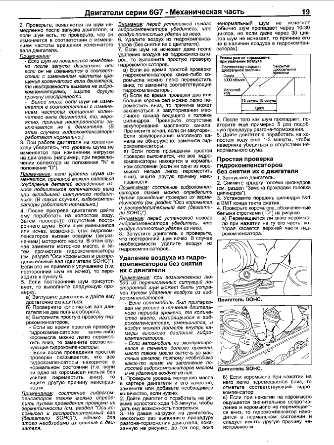

moulder Опубликовано 9 апреля, 2010 Жалоба Опубликовано 9 апреля, 2010 (изменено) а это не гидрики? Уж очень они любят "клацать". Попробуйте масло погуще залить и выгнать воздух соглаcно книжке на 6G72 Изменено 9 апреля, 2010 пользователем moulder Цитата
LIIaLoPaI Опубликовано 9 апреля, 2010 Автор Жалоба Опубликовано 9 апреля, 2010 Нет не гидрики однозначно. Выше писал звук не изменяется. Книжки нет подскажите как воздух выгнать? Да и еще сверху по капотом все работает намана никаких посторонних шумов и клацанья только "шуршание" и работа катушек Цитата
moulder Опубликовано 9 апреля, 2010 Жалоба Опубликовано 9 апреля, 2010 (изменено) дык по моему звук гидриков как раз из под крыльев слышен, и Вы писали что обороты набирает как надо, клацанье увеличивается но не сильно У меня начали стучать гидрики после перлива масла, я делал указанную процедуру в книжке, стучать не перестали, но через день звук пропал Изменено 9 апреля, 2010 пользователем moulder Цитата
LIIaLoPaI Опубликовано 9 апреля, 2010 Автор Жалоба Опубликовано 9 апреля, 2010 Спасибо! прочитал, но в первом же абзаце написано курсивом, что если звук не проявляется сразу после запуска и не изменяется с вращением коленвала то причина не гидрокомпинсаторы, что и имеет место. езжу уже 1.5 года как клацает так и продолжает... Но все же спасибо за ответы Цитата
