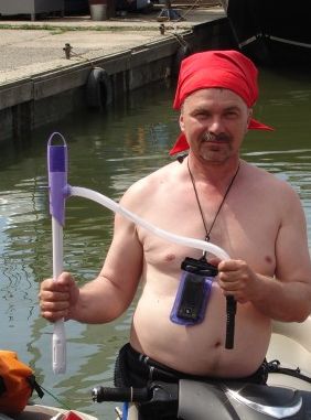

Borya7 Опубликовано 10 апреля, 2010 Автор Жалоба Опубликовано 10 апреля, 2010 Есть способ заправки: типа в гараже наставил бочек, налил в них соляры, не важно каким способом, а потом из них в бак качаешь насосом. При таком способе по барабану сколько весит насос и какой у него объём (я имею в виду брутто), а мне надо с моим насосом на выезд и из канистр заправщика налить в бак и в свои канистры! Так, что насос должен быть небольшим, простым и резвым. Вот такие от батареек никто не видел? Говорят работает от двух пальчиковых батареек и качае 10 литров в минуту http://www.snowmobile.ru/forum/viewtopic.php?f=5&t=19047&sid=eb2baf6ca8d4d73f385e9196e175ce2e&start=625 Цитата
Borya7 Опубликовано 10 апреля, 2010 Автор Жалоба Опубликовано 10 апреля, 2010 в предыдущем сообщении на фотке этот насос. в ссылке на форум обсуждение. Мужики заказывают этот насос и все довольны! Там трубочку втавляешь в ёмкость с жидкостью а шланчик в бак и погнали! Никто не предложит такое чудо на нашем форуме? Цитата

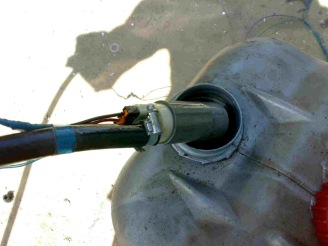

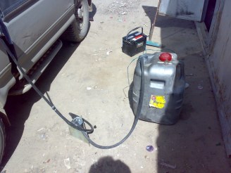

Borya7 Опубликовано 14 апреля, 2010 Автор Жалоба Опубликовано 14 апреля, 2010 Я вроде нашёл такой насос! Возможно пришлют! 2000 тыщи рублей. 10 литров в минуту. Цитата
