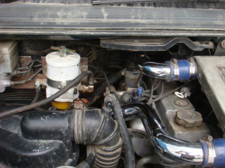

dim231179 Опубликовано 18 апреля, 2010 Автор Жалоба Опубликовано 18 апреля, 2010 (изменено) Видел вот такую диковиную штуку... Дождался хозяина, который пояснил, что это сепаратор для фильтрации дизтоплива с функцией подогрева который приобрели ему на служебную машину так что цену не знает. Установлен до штатного топливного фильтра. Внутри находится сменный картридж. Кто-нибудь что либо знает по таким фильтрам-сепараторам? http://www.kentek.ru/index.php3?pid=10&cid=2 Изменено 19 апреля, 2010 пользователем dim231179 Цитата

Пелетон Опубликовано 18 апреля, 2010 Жалоба Опубликовано 18 апреля, 2010 dim231179, сомнительное расположение устройста, т.к. пока до родного фильтраи ДВС дойдет при морозе снова замерзнет, ИМХО поближе к ДВС надо ставить... А в целом думаю очень даже гуд. Цитата
paul-irkut Опубликовано 18 апреля, 2010 Жалоба Опубликовано 18 апреля, 2010 Так есть такие - Сепар, и Манн Цитата
Ser-Bat Опубликовано 19 апреля, 2010 Жалоба Опубликовано 19 апреля, 2010 Из зарекомендовавших себя есть еще Fleetguard. Тут надо смотреть что нужно от фильтра-сепаратора, у Mann есть ручная помпа подкачки, но свечи подогрева только 24v, у Fleetguard нет помпы но есть 12v свечи. Цитата
