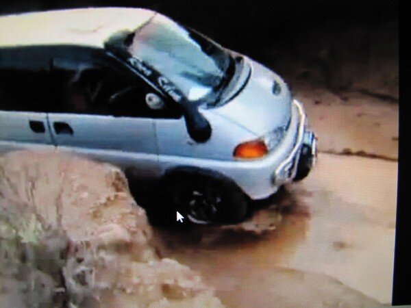

АЛЕКСЕЙ222 Опубликовано 18 сентября, 2011 Жалоба Опубликовано 18 сентября, 2011 Мужики извините,что влазию.Мне кажется ,что такой шноркель Вас примерить. Вот видео. Даже есть возможность изготовить такой. Цитата
Kova Опубликовано 18 сентября, 2011 Жалоба Опубликовано 18 сентября, 2011 Куда-куда "Нас" примерить? А, кроме шуток, какова цена этого хобота? Цитата
АЛЕКСЕЙ222 Опубликовано 18 сентября, 2011 Жалоба Опубликовано 18 сентября, 2011 (изменено) Точно не скажу,нужен интерес большого к-ва людей.Даже возможно изготовление из пластика ABS.Кстати можно любой тюнинг из пластика и стеклопластика. Остальное здесь. http://www.delicaclub.ru/forum/index.php?/topic/16384-%d0%be%d0%b1%d0%b2%d0%b5%d1%81-%d0%b8-%d0%b4%d1%80%d1%83%d0%b3%d0%b8%d0%b5-%d0%bf%d0%bb%d0%b0%d1%81%d1%82%d0%b8%d0%ba%d0%be%d0%b2%d1%8b%d0%b5-%d0%b4%d0%b5%d1%82%d0%b0%d0%bb%d0%b8-%d0%bd%d0%b0-%d0%b4%d0%b5%d0%bb%d0%b8%d0%ba%d1%83/ Изменено 18 сентября, 2011 пользователем АЛЕКСЕЙ222 Цитата
Delica_Rider Опубликовано 18 сентября, 2011 Жалоба Опубликовано 18 сентября, 2011 кстати, многие могли на деликовках последних заметить, что я все-таки гусак-то оторвал. причем даже не нашел. это при том, что он у меня был развернут в сторону кузова. вообще, если честно - не вижу смысла в шноркеле выше зеркал (ушей). ну не поедите вы по реке (озеру) глубже... кстати, последний шнорк с виду реально неплох. Серег, вроде у нас во Владе такие были где-то. Надо в РИФ позвонить да спросить у Алексея. Цитата
Kova Опубликовано 18 сентября, 2011 Жалоба Опубликовано 18 сентября, 2011 Да уж конечно заметили, кстати я тож думал о варианте невысокого хобота, но как его органично вписать в экстерьер? Цитата
dim231179 Опубликовано 18 сентября, 2011 Автор Жалоба Опубликовано 18 сентября, 2011 (изменено) Представленный на фото шноркель очень колхозно и несуразно смотрится на крыле. С лобового всю влагу пылесосом будет собирать, даже во время сильного дождя. У себя я развернул гусак т.к. во время сильного дождя заметил, что вода попадает в фильтр, а тут таким образом с лобового стекла много соберётся влаги и засосет её в фильтр. Чтобы не быть голословным, предлагаю на заведенном двигателе вылить на лобовое стекло ведро воды так как будто въехал в водную преграду и вода захлестнула капот. Изменено 18 сентября, 2011 пользователем dim231179 Цитата
Delica_Rider Опубликовано 18 сентября, 2011 Жалоба Опубликовано 18 сентября, 2011 dim231179, Дим, у меня даже в ливень в шнорк (в фильтр) без гусака вода не попадает. незнаю почему. Kova, я думаю о выводе гусака в район зеркала, правда гудеть будет вод ухом Цитата
Kova Опубликовано 19 сентября, 2011 Жалоба Опубликовано 19 сентября, 2011 (изменено) а не пох над ухом или под ухом? а вообще есть над чем подумать...как вариант: через полость в крыле, а, типа гусак, в районе треугольного окошечка, воздухозаборником в сторону "уха". Изменено 19 сентября, 2011 пользователем Kova Цитата
Delica_Rider Опубликовано 19 сентября, 2011 Жалоба Опубликовано 19 сентября, 2011 Kova, ну да...хернёй можно заниматься сколько угодно долго. а можно пойти и купить РИФовский шнорк Цитата
Bagroff Опубликовано 29 сентября, 2011 Жалоба Опубликовано 29 сентября, 2011 (изменено) Зачем изобретать велосипед, чем РИФовский плох? У наших у всех стоит хобот от РИФ и я не слышал, что на него кто то жалуется. Изменено 29 сентября, 2011 пользователем Bagroff Цитата
Kova Опубликовано 29 сентября, 2011 Жалоба Опубликовано 29 сентября, 2011 Ну, млин, я то точно не собираюсь со всей семьёй нырять по крышу. Что я, капитан Немо, что-ли? Цитата
dim231179 Опубликовано 29 сентября, 2011 Автор Жалоба Опубликовано 29 сентября, 2011 Шноркель не столько от гидроудара, сколько для того, чтобы машина дышала чистым воздухом. Когда идешь по пыльной дороге, то пыли на верхнем срезе ветрового текла на порядок меньше. Цитата
Bagroff Опубликовано 30 сентября, 2011 Жалоба Опубликовано 30 сентября, 2011 Серега, что бы хапнуть воды не надо нырять по крушу, достаточно нырнуть чуть выше среза крыла. Цитата
Delica_Rider Опубликовано 1 октября, 2011 Жалоба Опубликовано 1 октября, 2011 dim231179, Дима, не прав. Со шноркелем чаще фильтр меняю, т.к. в стоке воздух предочищается в улитке-а-ля-циклон. Со шноркой забивается быстрее Цитата
