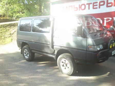

Mavr_800 Опубликовано 22 сентября, 2013 Жалоба Опубликовано 22 сентября, 2013 (изменено) Моя делика - установлен шноркель РИФ, днище и борта (до молдингов покрашены антигравием, так же были покрашены кенгурятники) В дальнейших планах установка экспедиционного багажника, лестницы, персонального компьютера (в процессе сбора) Изменено 22 сентября, 2013 пользователем Mavr_800 Цитата
Костян Опубликовано 23 сентября, 2013 Жалоба Опубликовано 23 сентября, 2013 @Mavr_800, Если не секрет, по чём у них шнорк на кирпичика? Я решил с нержавейки тонкостенной забацать... Цитата
Mavr_800 Опубликовано 23 сентября, 2013 Жалоба Опубликовано 23 сентября, 2013 (изменено) Шноркель покупал во владе за 2500 р , ставил совместно с батей, антигравийка в сервисе обошлась в 9000 р Кстати шнорк уже стукнуть успели, ездили на рыбалку, веткой долбануло ((( снизу образовалась щель, которая успешно была заклеена и покрашена ))) Изменено 23 сентября, 2013 пользователем Mavr_800 Цитата

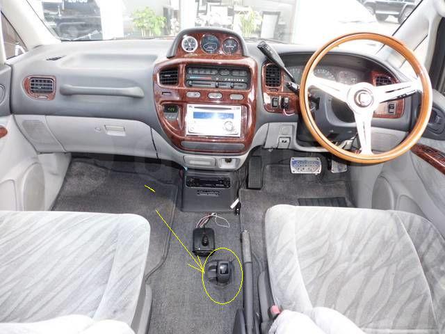

Delica_Rider Опубликовано 23 сентября, 2013 Жалоба Опубликовано 23 сентября, 2013 http://s.auto.drom.ru/2/sales/photos/11993/11992692/90116679.jpg каким образом тут включается 4вд? Цитата
D-mitriy Опубликовано 23 сентября, 2013 Жалоба Опубликовано 23 сентября, 2013 ручка раздатки слева от ручника тебе не устраивает??? Цитата
Джаспер27регион Опубликовано 23 сентября, 2013 Жалоба Опубликовано 23 сентября, 2013 Под сиденьем наверно ручка-удлинитель ,откручиваешь бабышку,потом удлинитель и только потом включаешь 4вд Цитата
D-mitriy Опубликовано 23 сентября, 2013 Жалоба Опубликовано 23 сентября, 2013 (изменено) в чем проблема-то?????? Изменено 23 сентября, 2013 пользователем D-mitriy Цитата
Delica_Rider Опубликовано 23 сентября, 2013 Жалоба Опубликовано 23 сентября, 2013 в чем проблема-то?????? а ты представляешь какой ход должен быть у этого рычага? у меня при 2" опускании раздатки с автоматом она прилично так утопилась, а тут колхозный лифт а-ля 6-8" без подъёма двигла (мне так кажется) и куда будет "ходить" ручка раздатки мне непонятно. Цитата
Джаспер27регион Опубликовано 23 сентября, 2013 Жалоба Опубликовано 23 сентября, 2013 а ты представляешь какой ход должен быть у этого рычага? у меня при 2" опускании раздатки с автоматом она прилично так утопилась, а тут колхозный лифт а-ля 6-8" без подъёма двигла (мне так кажется) и куда будет "ходить" ручка раздатки мне непонятно. полностью прав. Цитата
D-mitriy Опубликовано 23 сентября, 2013 Жалоба Опубликовано 23 сентября, 2013 парни, спокойно! во-первых я не адвокатирую данный проект, хотя реализован он на первый взгляд по фото весьма неплохо. во-вторых, вы не предполагаете тунинг-шифтер????? который при совершенно короткой рукояти намного лучше родной кочерги врубает селектор, в-третьих, на рамной машине, например при боди лифте, совершенно не всегда обязательно удлинять штатную ручку, достаточно согнуть её определенным образом и сделать проточку в кузове под движение шифтера и ВСЁ, превосходно врубается и вырубается без каких либо проблем, при этом над полом торчит ручка и не мозолит глаз. почему бы тут не применить подобный ход???????? ну и кстати, у штатного рычага совершенно небольшой ход, только сегодня проверил - у меня бардачок и доступ к ручке несколько ограничен, но ход - совсем невелик. Цитата
Delica_Rider Опубликовано 23 сентября, 2013 Жалоба Опубликовано 23 сентября, 2013 @D-mitriy, шорт-шифтер туда сложно воткнуть из-за особенностей конструкции, палку не изогнуть (сложно) из-за тех же особенностей. а теперь вопрос: ты как мерил ход? через плечо как в анекдоте или по рукояди? пониженную врубал или ты не знаешь как она врубается? там ход минимум сантиметров 20-25 (по верху). да и реализован этот проект с явными недоделками. японцы просто делают шоукар-лифт-комплекты, которых до нормальных лифт-комплектов (как у Юры, Роста, Самоделкина) ещё долго доделывать. Цитата
D-mitriy Опубликовано 24 сентября, 2013 Жалоба Опубликовано 24 сентября, 2013 нет, конечно, не знаю, как врубается пониженная, откуда??? я и про полный не в курсе, это же не всем дано, только избранным. Если посмотреть на ниве или 469 какая амплитуда включения шифтера, то деликовские 20-25 см покажутся детским лепетом. шифтеры-кулисы при реальном приложении рук и мозгов делаются такими какие хочешь, даже там где это сложно. Полы пилятся еще проще. Другое дело, что нужно это делать или нет - мне нет. Японцы реально строят в основном шоу-кары, да и у нас по городу их гоняет с избытком, и не стоит забывать, что все самодельные тут комплекты - это априори взятые с японских и доработанные или переработанные уже для улучшенной установки или под определенные условия. Тем не менее следует признать, что и авто с чисто японскими комплектами ездят долго и успешно. Цитата
