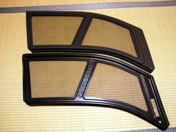

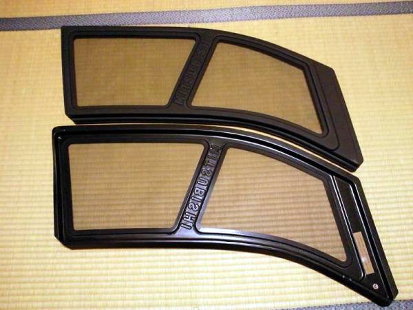

@Сергей ZAZ, свежий воздух превосходно просачивается через "москитки" на передних дверях.
У меня из сетки сделано и мешком на дверь накидывается http://fotki.yandex.ru/users/nikulchenkoff2012/view/964550?page=0,
у Лёши Александрова вот такие - фирменные
