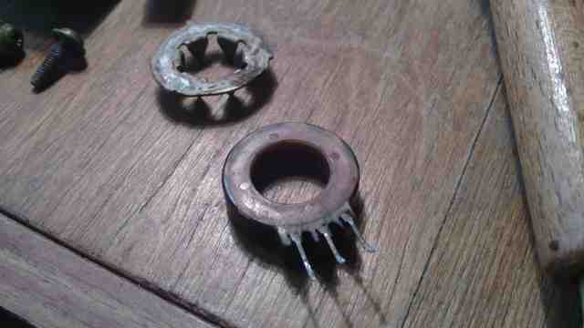

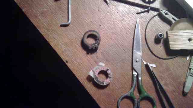

фух! собрался таки я описать что и как у меня вышло:
перво-наперво я полез в поисках счастия в магазины... ужаснувшись ценам, решил вспомнить пионерское детство и собрать шаговик самостоятельно, однако память уже не девичья, потому обратился к хорошему другу и на пару мы победили гаденыша :)
смысл шаговика заключается в его точности, то есть вал из многополюсного магнита вращается в поле создаваемом катушками, а катушки напругу подает комп - это в общих чертах
частность: эта катушка показала обрыв на одной из половинок
попробовали паяльником разделать заливку (кстати там компаунд какой то модный) и обнаружили множественные порывы провода (сами трезвые и руки не дрожали), было принято решение намотать подобную катушку самостоятельно
каркас выклеили из картонки размеры сейчас не помню
намотали провод диаметром 0.2 до полного заполнения катушки... залезло около 30 метров сопротивление катушки по требованию 2х30 Ом по факту 2х32 Ом (думается не критично)
собрали все это барахло в корпус
тут правда еще до разборки, но вид похож :)
и завели авто (приключения см выше)
полярность катушки обычной оказалась (мы думали что полукатушки встречно намотаны могли быть) и перевернув ее получили желаемый результат
сэкономил я на этом около 9килорублей
пока что тьпу тьпу все в норме :)
