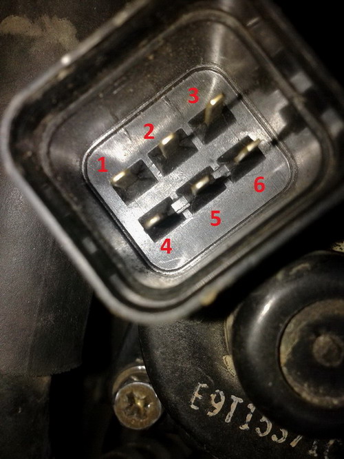

KoToBcKui Опубликовано 7 ноября, 2013 Жалоба Опубликовано 7 ноября, 2013 Всем привет! Вот везде читаю в темах - "Замерил сопротивление обмотки...", но нигде не говорится, между какими ножками надо его мерять... Была похожая проблема: на светофорах глох, в пробках... Решил её просто: отрегулировал шток в том самом датчике ХХ. Просто для себя хочется знать на всякий случай - какие ноги за что отвечают? Цитата
vol Опубликовано 7 ноября, 2013 Жалоба Опубликовано 7 ноября, 2013 @KoToBcKui,а как отрегулировал? Там две обмотки (четыре ноги) , если не ошибаюсь,, меряешь между двумя соседними. Цитата
KoToBcKui Опубликовано 7 ноября, 2013 Жалоба Опубликовано 7 ноября, 2013 4?.. Хм... По-моему, 6 ног, хотя могу и ошибаться. Завтра гляну. А отрегулировал так: снял, разобрал на две половинки (с целью промыть, прочистить) и случайно обнаружил, что ход штока (на котором длинный магнит) регулируется путём его же вращения: выкрутишь до отказа против часовой - заглохнет, даже не успев завестись, по часовой (до отказа) - обороты ХХ будут около 1500...2000. Ну таким нехитрым способом, попыток через 7...8 выставил требуемые обороты. Благо, он снимается действительно легко и непринуждённо Завтра обкатаю, посмотрим, что получилось. Но делал всё на горячем движке, так что, надеюсь, сюрпризов не будет. Цитата
KoToBcKui Опубликовано 8 ноября, 2013 Жалоба Опубликовано 8 ноября, 2013 (изменено) Чудес не бывает... Какое-то время (даже когда движок прогрелся) ездишь - всё нормально, потом раз заглох, два, и понеслась... На моём регуляторе ХХ 6 ног. Сопротивление ног такое: 1-2 и 2-3 - около 40 Ом, 1-3 - 81 Ом, абсолютно такие же параметры на ножках 4-5 и 5-6 (по 40 Ом) и 4-6 (81 Ом). Ножки 1, 2, 3 с ножками 4, 5, 6 не звонятся. Думаю, что если бы сгорели даже обе обмотки, вряд ли бы у них получилось сделать всё так одинаково... Изменено 9 ноября, 2013 пользователем KoToBcKui Цитата

polkan Опубликовано 18 ноября, 2013 Автор Жалоба Опубликовано 18 ноября, 2013 сопротивление в норме (в пределах погрешности), ищи или обрыв на разьеме или на проводе до моторчика... также может просто не выдаваться напряжение на моторчик компом (но это почти фантастика), ну или подклинивает ротор изза убитых втулок или винтового привода выдвижного носика Цитата
KoToBcKui Опубликовано 18 ноября, 2013 Жалоба Опубликовано 18 ноября, 2013 В норме-то оно в норме по верхнему пределу (если быть точным - то 40,3 Ом), но при нагревании сопротивление должно увеличиваться (на горячую я его не мерял), а у меня так и получается - пока регулятор ХХ не нагреется сильно - езжу нормально, а потом свистопляска начинается... А обрыва в проводах нет, т. к. мерял напряжение на всех ножках - везде есть, где оно быть и должно. Цитата
