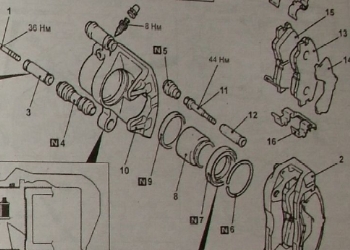

Ставил ремкомплект на передний суппорт кирпича.
Не смог поставить пружину пыльника.
Она ставится как ео из нутри.
Вставил поршень суппорта,затем вправил пружину в пыльник.
не получилось.
Подскажите в какой последовательности ставить.
Сначала пыльник, затем пружину в него вправлять уже наместе,
и лиш потом впихивать поршень?
или сначала вставить поршень,потом пружину и пыльник?
Не думаю, что тормоза кирпича по устройству чем-то отличаются от булки, разве кол-вом цилиндров. Дык по книге порядок сборки в цилиндр следующий:
1.уплотнительное кольцо поршня
2.поршень
3.пыльник поршня
4.хомут пыльника поршня
Внутреннея кромка пыльника сначала всталяется в проточку поршня.Затем наружную кромку пыльника натягиваешь вставляешь в проточку цилиндра. Хомут ставится сверху цилиндра на пыльник.

Я делал помницца так: вставлял уплотняющее кольцо поршня (поз 9), затем вставлял поршень в цилиндр до половины, натягивал на него пыльник (поз 7), утапливал (полностью!) поршень в цилиндр, заправлял (аккуратно, чтоб не порвать) пыльник в проточку цилиндра и ставил на место пружину (стопор) пыльника (поз 6). То есть, пружина вставляется изнутри цилиндра, при полностью утопленном поршне. Если у тебя не получилось её поставить, значит не полностью утапливается поршень ( мешает ржа, ракушки :rolleyes: на поверхности поршня или налёт от тормозной жижи внутри цилиндра).

А из какой книжки картинка?
Очень все понятно.
Хочу такую же.
из какой книжки
Мануал по Space Gear (L-400) от Легион-автодаты, тебе нужна книга для L-300. Можно заказать букварь через инет.
