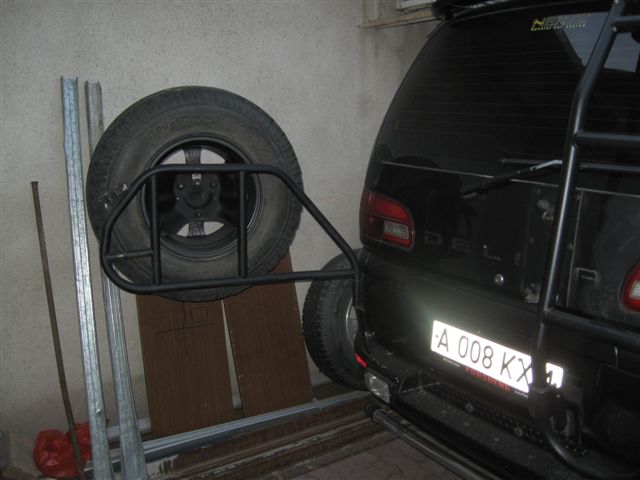

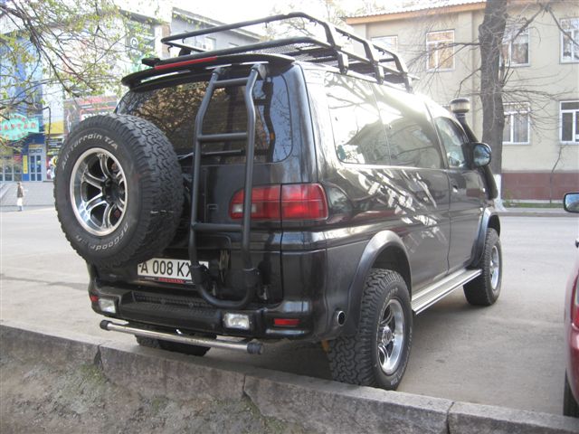

D_AVerk Опубликовано 22 апреля, 2010 Автор Жалоба Опубликовано 22 апреля, 2010 Тимур, конечно у вас кулибины не хуже! Там у вас в Казахстане здорово, был там несколько раз в командировках. В последний раз в Алмате было +18, а в Астане минус. Такой неожиданный перепад ). А почему калитку сделал открывающуюся налево? Цитата
paul-irkut Опубликовано 22 апреля, 2010 Жалоба Опубликовано 22 апреля, 2010 Сорри за офф - но в этом году было в Сочи +30, а Якутске - 30 все это в один день, в течении часа.)))) Тимур, подумай насчет отдельной темы - это будет лучше и доступней по информации. С уважением, Павел Цитата
Тимур-Али Опубликовано 22 апреля, 2010 Жалоба Опубликовано 22 апреля, 2010 (изменено) Такой неожиданный перепад... Тоже немного офф, сейчас в Алмате +15, а в Чимкенте +35 (расстояние 800км)...Налево калитка, потому что справа лестница (лестницу ставил раньше, чем калитку)... подумай насчет отдельной темы Павел, обязательно сделаю отдельную тему, как закончу все работы по машинке...если конечно когда нибудь закончу))) мыслей в голове больше чем денег в кармане... Изменено 23 апреля, 2010 пользователем Тимур-Али Цитата

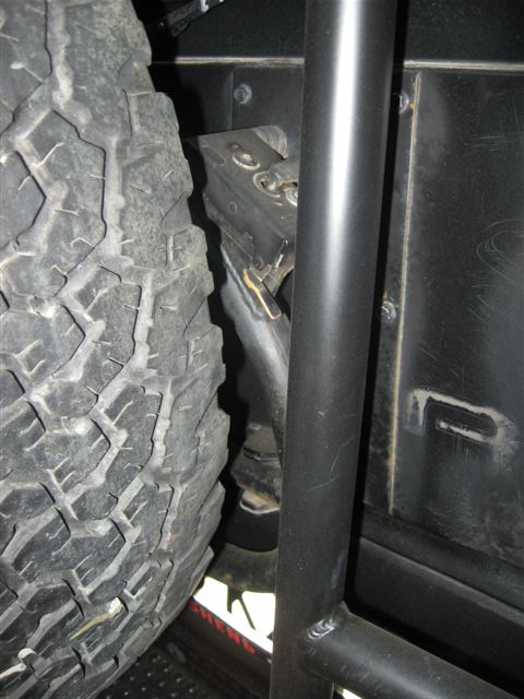

badwore Опубликовано 22 апреля, 2010 Жалоба Опубликовано 22 апреля, 2010 Тимур насчет отдельной темы мысль здравая, тем более фоток мало, хочется описания процесса , чего и как колхозил. Мне например не понятно за что крепиться шарнир калитки и не слабовата ли вся конструкция. Цитата
ГАНС Опубликовано 22 апреля, 2010 Жалоба Опубликовано 22 апреля, 2010 Тимур, сколько уже пользуеш калитку по времени? Интересуюсь в плане надёжности, не вылезли косяки? Ато очень вариант понравился, ненадо городить силового бампера. Цитата
Тимур-Али Опубликовано 22 апреля, 2010 Жалоба Опубликовано 22 апреля, 2010 (изменено) насчет отдельной темы мысль здраваяНу теперь придется создавать отдельную тему... шарнир крепиться к дополнительному усилителю в крыле (старался не изменять родной бампер)и переходит на усилитель бампера. Про конструкцию скажу так: в закрытом состоянии я (190 рост, 120 кг) - спляшу на ней, для Вас - гопака (фишка еще в дополнительном усилении на двери, изнутри и снаружи, но основное давление на шарнир). Изменено 23 апреля, 2010 пользователем Тимур-Али Цитата
Тимур-Али Опубликовано 22 апреля, 2010 Жалоба Опубликовано 22 апреля, 2010 (изменено) сколько пользуеш калитку по времениКалитку пользую с сентября 2009 года, есть один косяк, если его можно назвать косяком, периодически надо смазывать шарнир. Кстате труба с которой сделана калитка толстостенная (7мм)и бесшовная. Замок от ауди Б4, отбойник от 105 кукурузера, от "погремушек" спасает ограничитель (болт в резине) такие идут в мерсе под капотом (ограничитель посадки капота). Крепление запаски от 3 пыжа. Кстате на запаске еще есть кейс, но не установил т.к. он белого цвета, как покрашу сфотаю. Ну и трубогиб рулит... Изменено 23 апреля, 2010 пользователем Тимур-Али Цитата

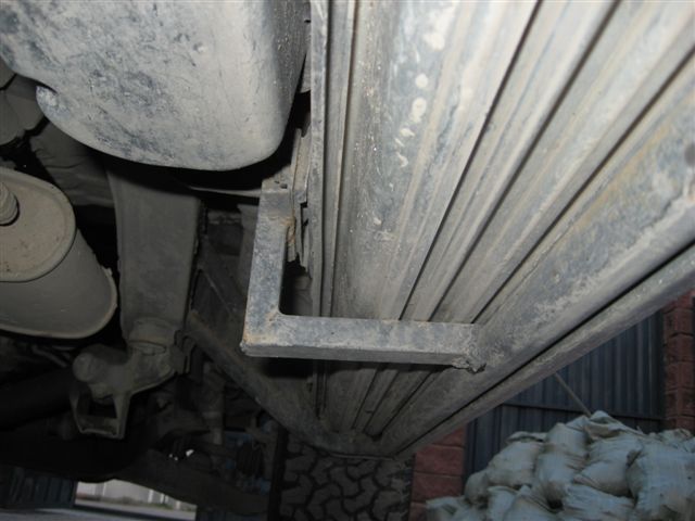

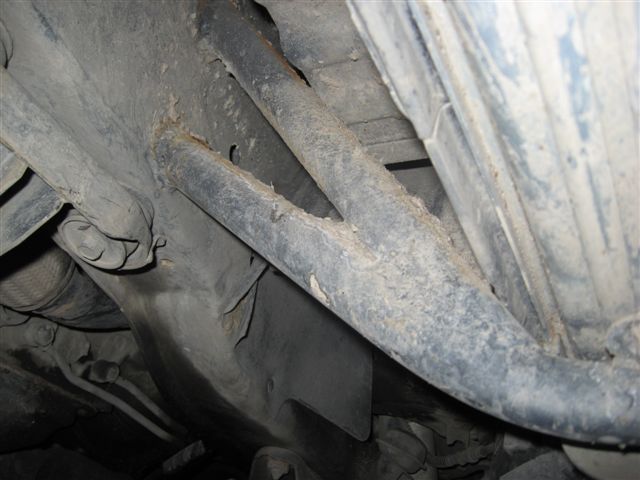

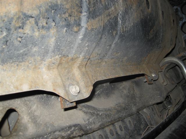

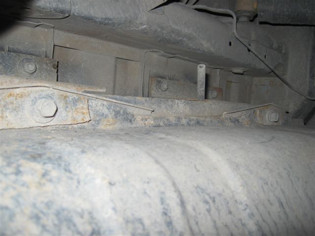

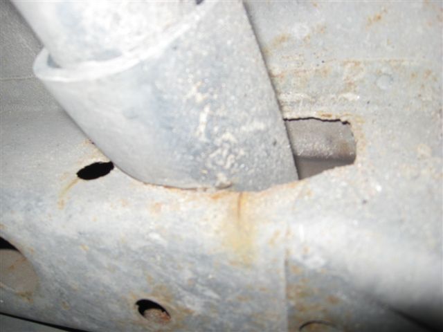

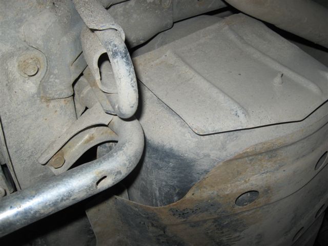

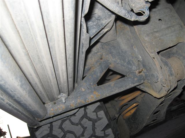

Vietnames Опубликовано 22 апреля, 2010 Жалоба Опубликовано 22 апреля, 2010 Критиковать можно? Не надо только вопринимать как наезд москалей на казахов Я постараюсь ограничиться инженерной частью. Бак. ОЧЕНЬ не нравится горловина. Через лонжерон она проведена не лучшим образом. Боковина бампера очень подвержена ударам. При сносе горловины об камень или низколетящим чудом в городе соляра польется на землю? Порог. В задней точке замечательно. Переднюю точку так делать нельзя! Сварка ослабила лонжерон рамы в очень плохом месте. И добавилась точечная нагрузка от порога. Может получиться трещина. Цитата
Тимур-Али Опубликовано 22 апреля, 2010 Жалоба Опубликовано 22 апреля, 2010 (изменено) Критиковать можно?Спасибо Въетнамец за критику, просто я не инженер по образованию, я самоучка. Если есть идеи как исправить, с удовольствием послушаю и попробую исправить. Я думаю мне будет проще исправить, чем все переделать. Тем более скоро буду красить машину полностью, а до покраски можно еще много переделать. Правда даже не представляю как провести горловину не через лонжерон. Если только через салон, чего очень не хочеться... Изменено 23 апреля, 2010 пользователем Тимур-Али Цитата
Тимур-Али Опубликовано 22 апреля, 2010 Жалоба Опубликовано 22 апреля, 2010 (изменено) Кстате хотел сделать акцент на то, что моя машинка не для профессиональных покатушек, грязь, я не любитель месить и отрывать все что можно. Если придется на рыбалке или на охоте, то это - придется, но лезть специально в грязь - это не для меня. Поэтому стараюсь мало видоизменять штатные части авто. Изменено 22 апреля, 2010 пользователем Тимур-Али Цитата
Vietnames Опубликовано 22 апреля, 2010 Жалоба Опубликовано 22 апреля, 2010 Дык если бы я знал как правильно закрепить силовые пороги - они бы у меня стояли Но лонжероны варить нельзя, мне это вбили в голову прочно Может и неправильно, но глубоко. Если такой вариант сильно нужен (крепления передней точки порога), наверное лучше сделать накладку из толстого металла, к нему привариться, а саму накладку прикрутить по максимально возможной площади большим количеством болтиков. Не 20 штук конечно, но штук 6-8 нормально будет. И нагрузка распределится. Вот и я не придумал как горловину вести. Поэтому решил через багажник заправлять прямо в бак. Цитата
Тимур-Али Опубликовано 22 апреля, 2010 Жалоба Опубликовано 22 апреля, 2010 (изменено) не придумал как горловину вестиТогда такой вопрос 6-8 отверстий не повредят лонжерону, места для площадки совсем мало и получиться что отверстия сосредоточаться в одном месте.По горловине: поюзаю пока, посмотрю, ну и мож у кого созреет еще мысль... З.Ы. Чем больше критики и рассуждений - тем быстрее придем к идеалу Изменено 23 апреля, 2010 пользователем Тимур-Али Цитата
Vietnames Опубликовано 22 апреля, 2010 Жалоба Опубликовано 22 апреля, 2010 Конечно отверстия должны быть разнесены! И чем шире, тем лучше. И накладки с 2-х сторон должны быть. Цитата
levsha Опубликовано 22 апреля, 2010 Жалоба Опубликовано 22 апреля, 2010 Не морочте голову, горловина стоит нормально с передней части защищена колесом, с задней части - частично усилителем бампера. еще: Тимур, ты всегда под обрез крышки бак заправляешь???? или до отстрела пистолета все-таки? если до отстрела - то топлива в горловине и шланге до бака нет, ну ушатает кто - помнет лючек и трубку и все бак то спрятан за лонжеронами - это главное!!! можно подумать штатный бак лучше защищен! не забудьте он на левой стороне- потенциально самой опасной и практически сбоку висит и ни укого не возникает мысли его защищать как-то, хотел тока сказать что у Тимы он как раз тоже защищен порогом. Тимур, если надумаешь менять горловину скажи, я подъеду лючек вырежу - себе припасу ИМХО самое лучшее решение по заправке из всех что видел, ну еще может если в штатный лючек вытянуть горловину второго бака. Цитата
