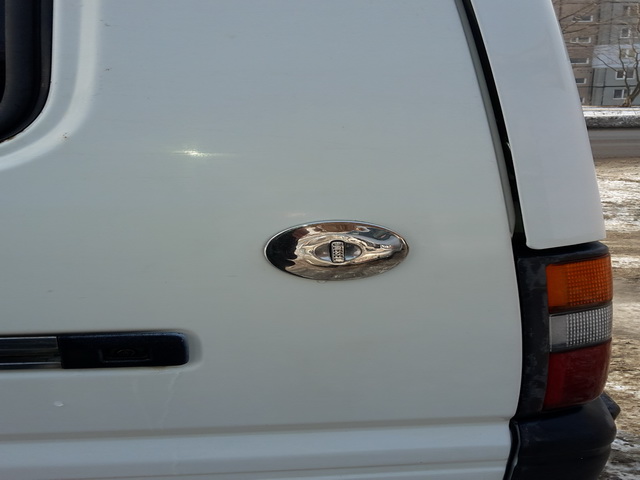

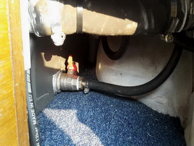

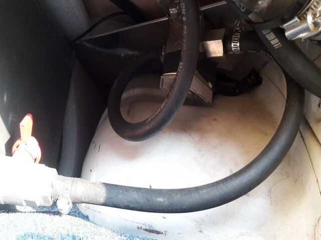

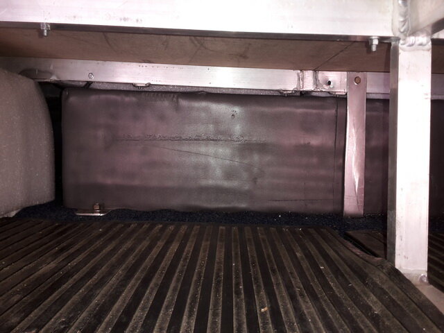

Kuhnar Опубликовано 27 декабря, 2014 Жалоба Опубликовано 27 декабря, 2014 (изменено) Я сделал второй пол над арками. Между полами появилась зона куду не дотягиваются руки . Решил воткнуть туда второй бак. Купил алюминий 3мм. Согнул на станке две П образных заготовки и сварил их в месте Размер получился 90*40*18 Влетело по счётчику 62 л. Внижний боковой угол вварил шаровый кран , в верхний горловину, трубку на 50 мм. А сверху бака дыхтельную трубку на 12 мм. Приобрёл в магазине для яхт и катеров палубную залевную горловину из нержавейки. Горловину врезал в правую заднию часть борта чуть выше направляйки для боковой двери, практически в угол кузова. Сединил бак и горловину дюритом проложил его в пространстве между обшивой и кузовом ( там есть такое место идёт через весь салон). С баком ещё проще. Снял топливозаборник, вварил две доп короткие трубки одну на 8мм. Вторую на 12мм. Дыхательную трубку соединил с 12мм. на топлевозаборнике . На кран переходник типа аля Ёршик на 8 мм. И через топливный 12 в насос тоже к топлевозаборнику. Перекачка проходит на ходу за 10 минут . Можно и постоять покурить. Пользуюс пол года, плюхонья в салоне не слыхно , не воняет всё герметично заправка с улици. Минусов два- 1. Медлено заправляется бак примерно 5м, изза колена идёт отсечка пистолета. 2. – пришлось просверлить две дыры в днище для шлангов. Изменено 28 декабря, 2014 пользователем Kuhnar Цитата
