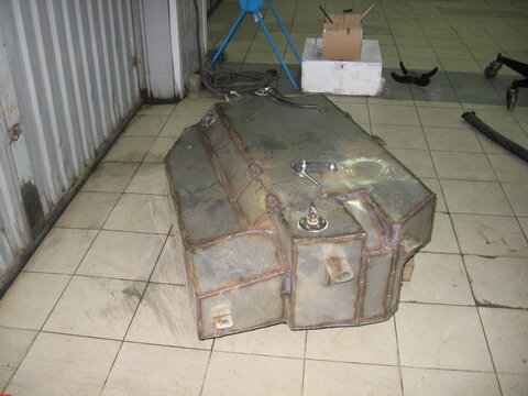

Гость bigfoot Опубликовано 10 января, 2006 Жалоба Поделиться Опубликовано 10 января, 2006 На длинную Делику становится без проблем дополнительный бак из нержавейки +130л(всё это стоит рядом со стандартным баком) или вместо родного бака - спортивный 240л! Если кому интересно могу расказать и прислать фотки. Кронштейн на крышку багажника делается тоже без особых проблем, но для этого ставятся не 2, а 4 амортизатора на крышку багажника. Всё работает без проблем. Проверено. А вместо запаски получается отличная ниша для всякого барахла литров эдак на 160! Цитата Ссылка на комментарий Поделиться на другие сайты Поделиться
alm Опубликовано 28 февраля, 2006 Жалоба Поделиться Опубликовано 28 февраля, 2006 На длинную Делику становится без проблем дополнительный бак из нержавейки +130л(всё это стоит рядом со стандартным баком) или вместо родного бака - спортивный 240л! Если кому интересно могу расказать и прислать фотки. Кронштейн на крышку багажника делается тоже без особых проблем, но для этого ставятся не 2, а 4 амортизатора на крышку багажника. Всё работает без проблем. Проверено. А вместо запаски получается отличная ниша для всякого барахла литров эдак на 160! Мне интересно, я бы и вживую не отказался посмотреть. У меня, правда, сейчас другая мысля: баллон для ГБО под брюхо воткнуть. Цитата Ссылка на комментарий Поделиться на другие сайты Поделиться

Диоген Опубликовано 15 марта, 2006 Жалоба Поделиться Опубликовано 15 марта, 2006 На длинную Делику становится без проблем дополнительный бак из нержавейки +130л(всё это стоит рядом со стандартным баком) или вместо родного бака - спортивный 240л! Если кому интересно могу расказать и прислать фотки. Это на длинную, а на стандартную какой ёмкости бак входит? Какие переделки требуются и сколько этот бак может стоить? Цитата Ссылка на комментарий Поделиться на другие сайты Поделиться
