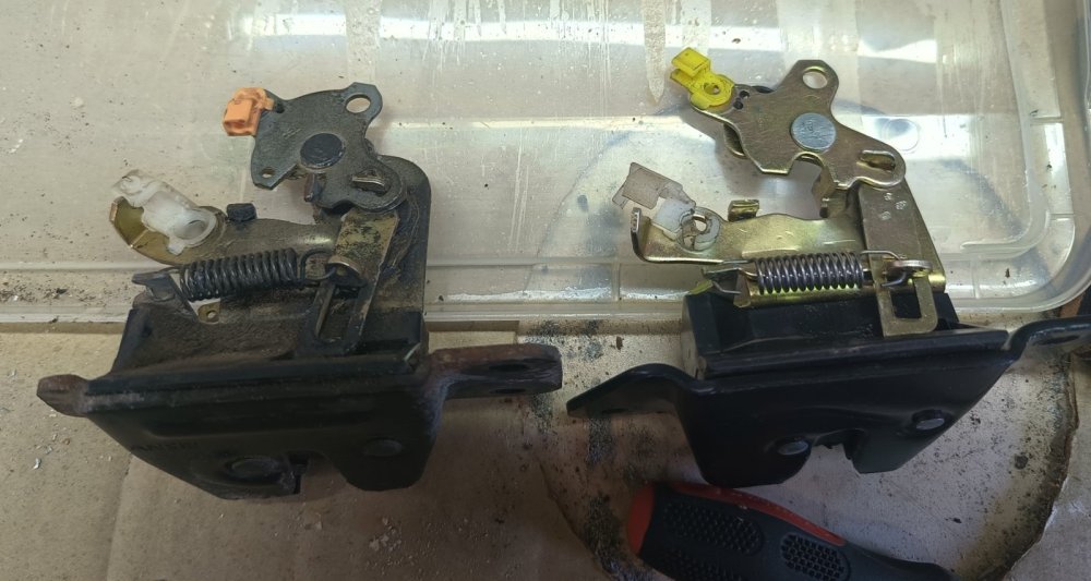

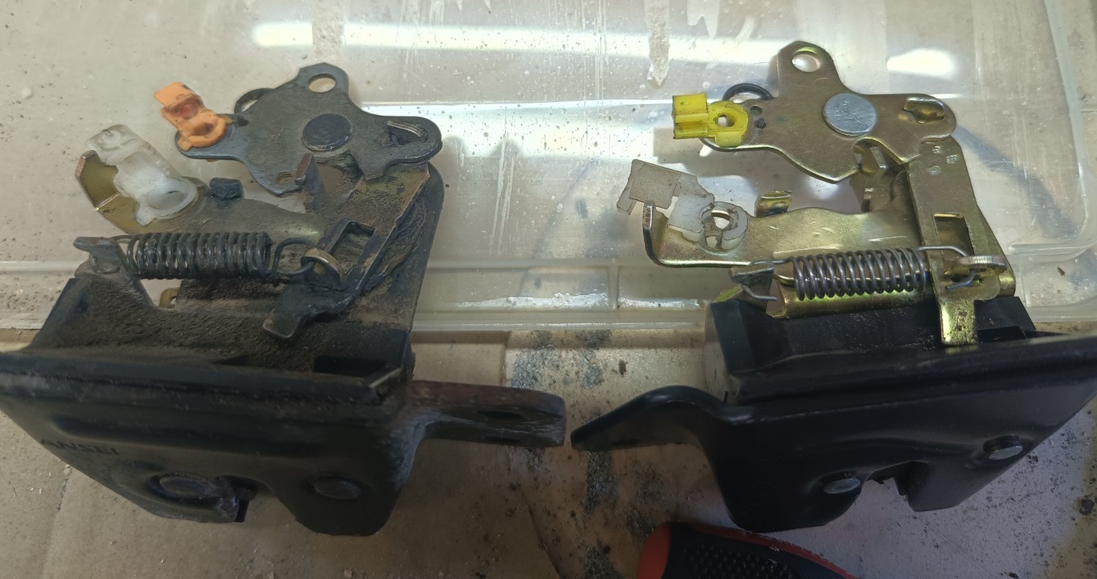

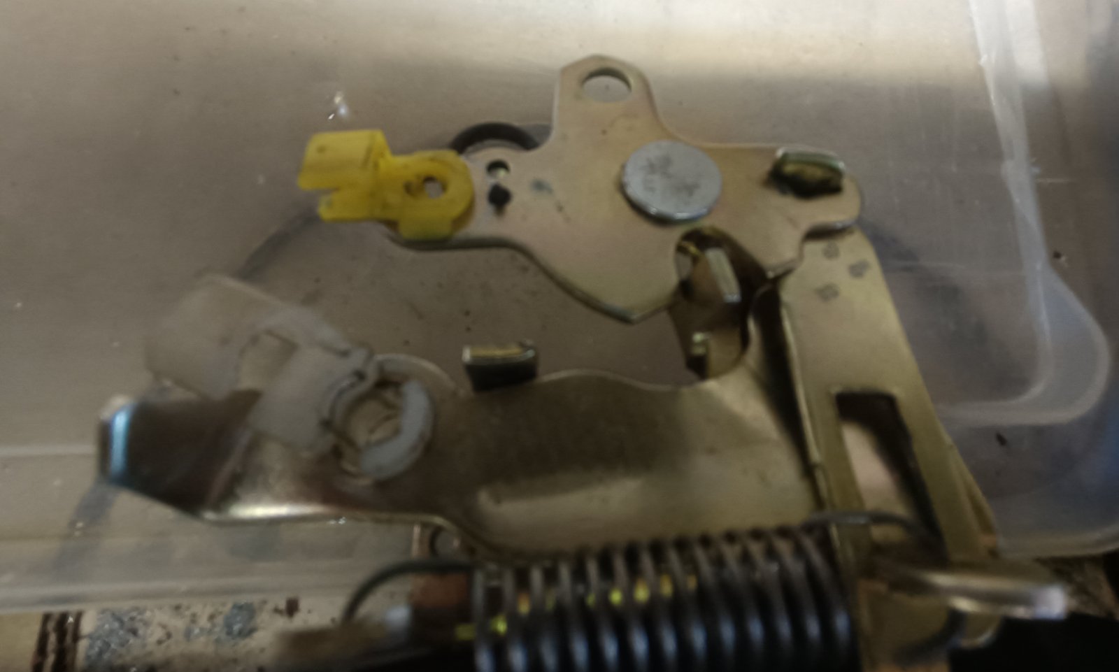

mr.SHADOW Опубликовано 24 июля Жалоба Поделиться Опубликовано 24 июля Часть 2. Китайский замок двери. Замок значительно более хлипкий. Металл в механизме тонкий. Гуляет и гнётся. Клёпки выглядят надёжными, но люфтят страшно. Всё ограничители пришлось внимательно просмотреть и подрегулировать. При детальном сравнении механизмов замков (родной с рассыпавшимся концевиком и с китайским с Али) обнаружилось что в мелочах они разные. Например ход запирающего механизма у китайца значительно меньше. И пружина на нём постоянно давит на механизм в сторону отпирания его. Если на родном он имеет ход ~2мм до условно горизонтального положения (по отношению к отверстиям пружины). Ниже горизонта пружина фиксирует его внизу, а если рычажок нажать выше горизонта, то пружина наоборот начнёт вытолкивать механизм на открытие. То у китайца ход меньше и пружина в состоянии закрытого замка стоит на уровне горизонта. Т.е. По умолчанию не удерживает замок закрытым, а потихоньку давит его, что бы он открылся. Поэтому, я полага, при тряске замок открывается. Лечится просто. Я просверлил отверстие, что бы воткнуть пружину ниже. Около 1-1.5 мм ниже. Воткнул пружину, собрал всё. Настроил. Идеально. Пружина работает и вниз и вверх. Важно! Не торопитесь закрывать дверь! Проверьте сперва что всё работает, засовывая в механизм какой-нить штырь или толстую крестовую отвёртку. Если настройка будет не верна, дверь закроется, у замка может не хватить ходу, что бы открыться. Тогда танцы с бубном. Как то так. Испытания на кочках ещё предстоят. Но пока дверь закрывается идеально. Отпускаю её с 20-30 см и она сама захлопывается. 1 Цитата Ссылка на комментарий Поделиться на другие сайты Поделиться

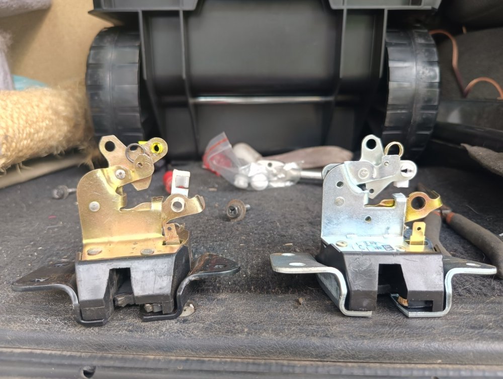

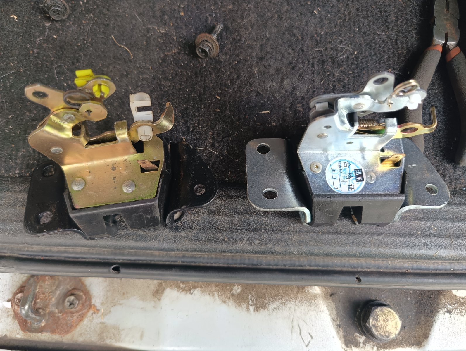

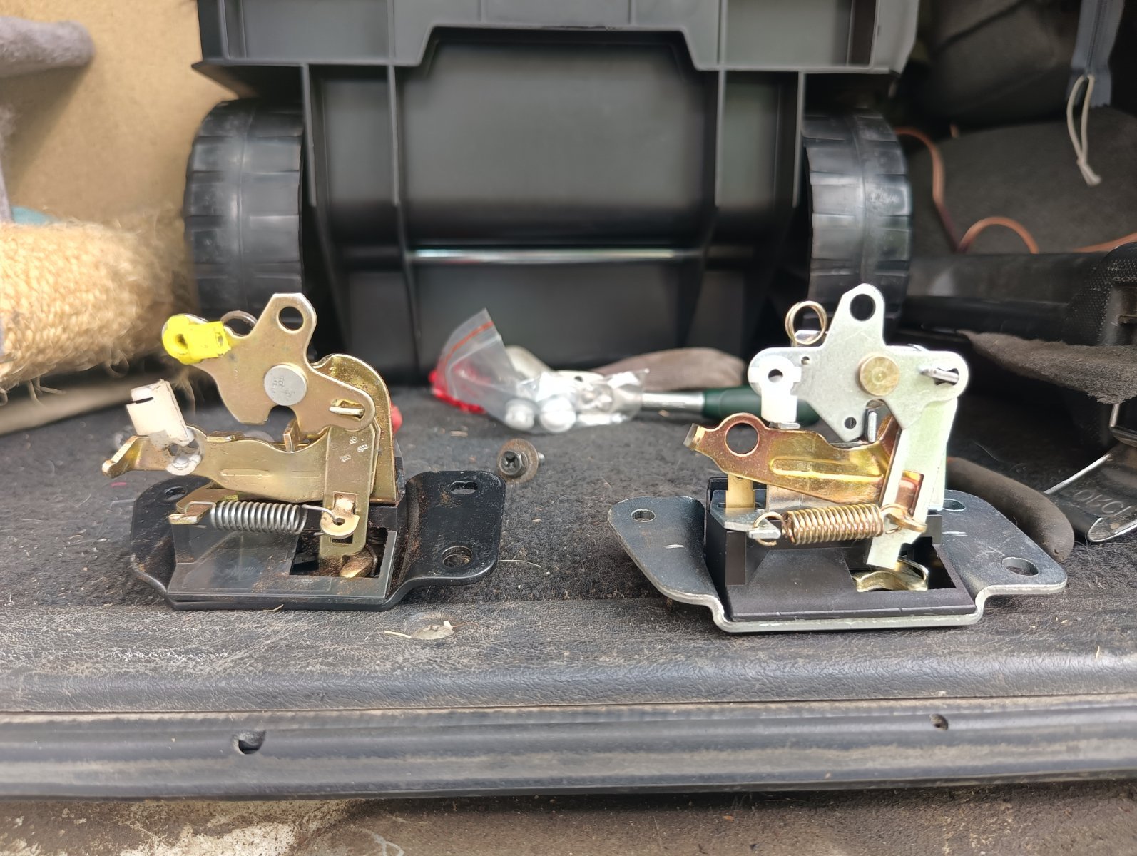

mr.SHADOW Опубликовано 5 августа Жалоба Поделиться Опубликовано 5 августа (изменено) Нет. Не сработало. Через километров 50 началась та же петрушка. Но есть и положительные новости. На Али был купончик хороший и я заказал другой комплект. Замок плюс скоба. И они уже пришли. Ссылка. Мне обошлось в 1103 рубля. Сейчас он стоит 1394 рубля. Доставка в Москву 11 дней. Сравниваем тот замок с Али с новым: Замок пришёл со сломанным зажимом тяги. Ничего, заменим. Регулировка хода не такая как на прошлом. С пружиной проблем нет. В руках всё щёлкает исправно. Поставил. Настроил открывание с ручки. Дверь закрывается хуже. Приходится от души хлопать. Но я проехал из Москвы в Переславль, потом обратно и ещё по Москве покатал. Дверь не открылась ни разу. Замок работает, но закрывается с хлопка. (Пробег около 350 км) Скобу менять и настраивать буду потом, когда будет время. Все выходные имел секс с тормозными суппортами. Не до замка было. Изменено 5 августа пользователем mr.SHADOW Цитата Ссылка на комментарий Поделиться на другие сайты Поделиться
